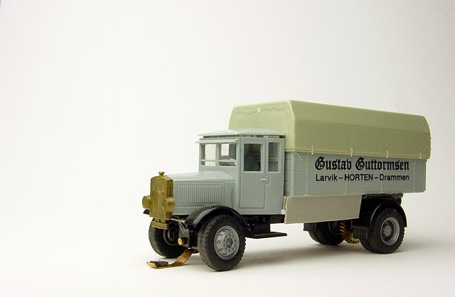

Nei, det er ikke akkurat flust med utvalg på personbilfronten for eldre modeller. I det hele tatt er utvalget magert for personbiler. Faller har også hatt mange års pause når det gjelder personbiler. For mange år siden fantes en Mercedes og en BMW, begge av nyere modell.
Så det må bli selv-/ombygging hvis du trenger noen spesielle modeller. Prinsippet for ombygging av personbiler er det samme som for lastebiler. Du må slakte en eksisterende modell, og prøve å få plass til alt i det nye karosseriet. Det er nok ikke helt enkelt med personbiler.
Men personbilene går heller ikke så fort som lastebilene, så det er vel ikke like viktig med hastighetsregulering.
Her kan du se en ombygd sak, som var enkel å få til. (Mangler finish)
(Bildet er tatt med et vanlig digitalkamera, med et hvit A3 ark (bøyd) som bakgrunn, med lyskilde en vanlig skrivebordslampe (IKEA) og lyset er bløtet opp med en softbox.)
