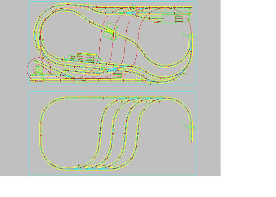

Jeg har et lite prosjekt i tankene: En lite rundbane med Märklin metall. Det skal være en lekebane og den skal være lettbygd og ha alle spor på ett plan. Format 240x120 cm.
Nedenfor vises et par sproplanforslag. Hvis noen er brydd med å si sin mening om dem, ville jeg sette pris på det.
Den med to rundinger er nok overfyllt av skinner. På den andre siden kan man holde to tog i bevegelse samtidig. Den med én runding gir mer plass tilbygninger og landskap. På den annenside gir den mindre kjøremuligheter. Burde jeg kanskje lage noe helt annet?

hvis små barn skal leke med anlegget så tror jeg det er en fordel om sidesporene ligger utenfor rundbanen. Jeg vil foreslå at du f.eks lager et område med sidespor i den ene enden og et langs den ene sida. På den måten slipper de å lene seg over sporet hele tiden. Ei plate på 120 cm er så brei at unger ikke vil nå inn til midten uten å krabbe opp på plata.
Barn blir ganske fort lei av å se et tog kjøre rundt og rundt og vil leke mer aktivt med å less på vogner og kjøre ting fra et sted til et annet. De vil også gjerne kunne kjører biler rundt og flytte rundt på bygninger for å lage byer etc. En mulighet kan være å ha et område f.eks den ene enden av plata hvor sporene ikke er montert permanent, men hvor det er mulig å sett opp hus og legge spor fritt.
Dette var bare noen umiddelbare tanker, men jeg håper å få mulighet til å teste ut selv om et par år når dattera mi har blitt litt større. Vi er fremdeles på Briotog stadiet.

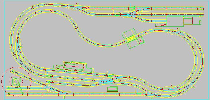

Med et lite skråblikk til Øivinds innlegg, kokte jeg sammen denne i all hast:
Under slike forutsetninger blir det jo mest for å få plass til speghettien - så blir det opp til den ærede leser å se om de kan få til noe vettugt driftsmønster her
Burde ikke de vært en mulighet til å kjøre toget fra stasjonen nederst til
venstre til stasjonen øvrest til høyre.
F.eks. ved å forbinde rettstrekningene i den indre sløyfen diagonalt.
Jeg er litt usikker på hva du mener, men for å komme med en liten tanke om drift mellom de stasjonene, synes jeg vel at en bør benytte sløyfa med planovergangen som en transportstrekning hvor en kun har gjennomkjøring gjennom den nedre stasjonen (1 til x antall ganger) før en kommer til neste stasjon en skal stoppe på.
Ola Trygve Kvitle
298 Poster
Posted - 01/09/2003 :  16:58:06  Show Profile
Det jeg mente var at man skulle legge til to skiftespor og
en diagonal tvers over den indre ovalen slik at man kunne
vende toget, og dermed kjøre til alle deler av banen uten
å måtte rygge.

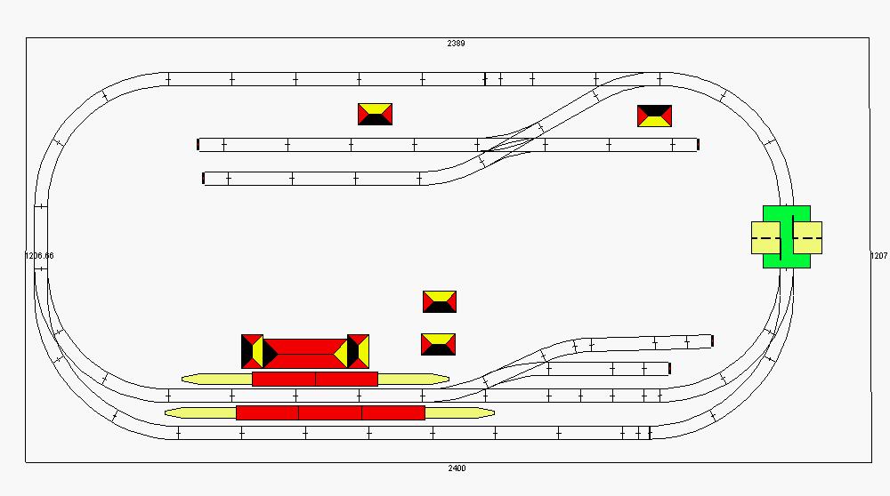

Jeg har tenkt litt (prøvd i alle fall ) rundt (Märklin) h0-planen på en 1,2x2,4 m plate jeg presenterte tidligere.
Den resulterende tanken har vært å konvertere sporplanen til et "hundebein" ved å innføre en oppstillings-stasjon eller skyggestasjon om du vil
Det gir et ganske vesentlig bidrag til driftsmuligheter, eller ...

Oppstillingssporene i nedre nivå blir litt korte. Om det er plass til i forhold til radius, bør kanskje disse forlenges noe?
Posted - 17/09/2003 :  17:32:33  Show Profile  Visit LarsB's Homepage
Tror hvis du drar sporet lenger ut mot venstre samt legger oppstillingene mere skrå over plata(heller mere mot høyere) vill disse forlenges noe. Siden plata er 1.2 bred, kan du også legge flere radiuser(kurver) og forlenge sporene på den måten også.

Ja, jeg var inne på tanken om lengden på oppstillingssporene, men siden de er omtrent på samme lengde som kapasiteten på stasjonen, syntes jeg det var greit nok
