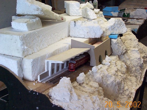

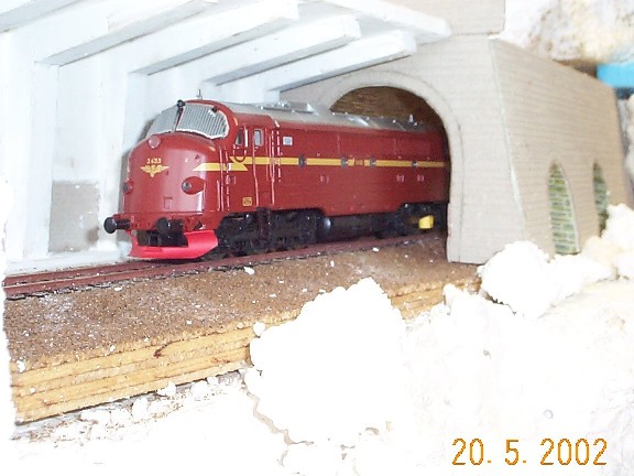

Mj-aktiviteten er flytta ut i det fine været. Her kan eg søle med isopor og gips. Eit liknande bygg finst mellom Voss og Bergen. Har køyrt så mykje forbi at eg tok sjansen på å "freelance" det. Det viktigaste stikkordet er at køyreledningen stryk akkurat innunder rasoverbygget.

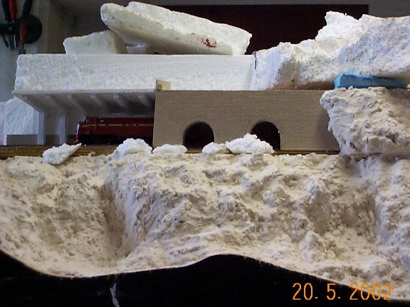

Litt framdrift i sommar.

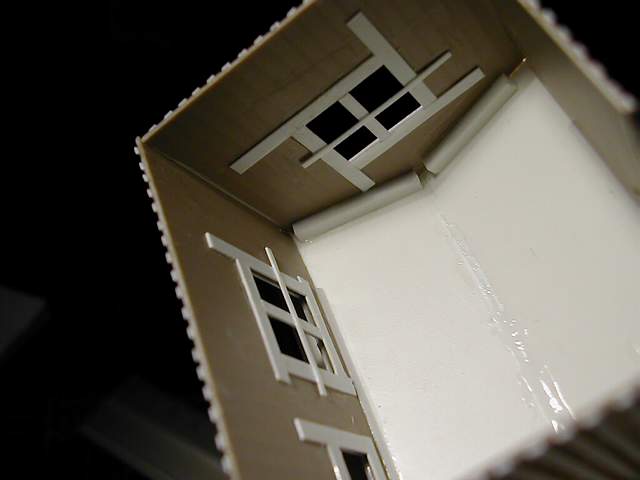

Ser det er spm om bilder. Bildene virka den gong innlegget vart posta, men kva som har skjedd sidan veit eg ikkje. Nok med dette.

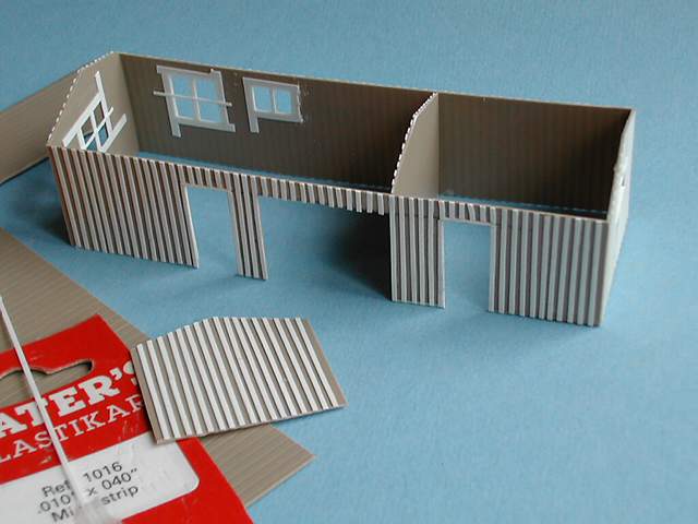

Modulen skal vera ferdig til messa i haust. Nett no driv eg på med ei brakke som skal stå i motsatt ende av det opne rasoverbygget. Brakka står i Rastalia i Raundalen (mellom st. Ygre og Urdland). Lengde i HO er 12 cm og bredde 4 cm.
Brakka er laga i tynn plast og må støttast opp/forsterkast. Det er gjort med 2*2mm firkant der det er 90 graders vinkel.(Manglar forst. i hjørna). Eller er halv rund list brukt til forsterkning ved andre vinkler. NB Ungå at alle forsterkingar møtest i hjørna. Då vert det for mykje lim som ikkje tørkar ut og deformasjon av plasten vert resultatet. Merk også metoden for innramming av vindauge/sprosser.
mvh AT
Jon S.
484 Poster
Posted - 03/06/2003 :  22:28:44  Show Profile  Visit Jon S.'s Homepage
Spennende modul, Anders! Bildene gav meg "isgufset" mot frontruta hos lokføreren! (men du skal kanskje modellere noe annet enn vinter, etter hvert?)
Brakka var også fin! (jeg må lage noen vinduer sjøl, snart, så det var greit med dette tipset). By the way, har du et bilde fra "vindussida" også? Hadde vært artig å se vinduet fra rettsida!
Mvh Jon S.

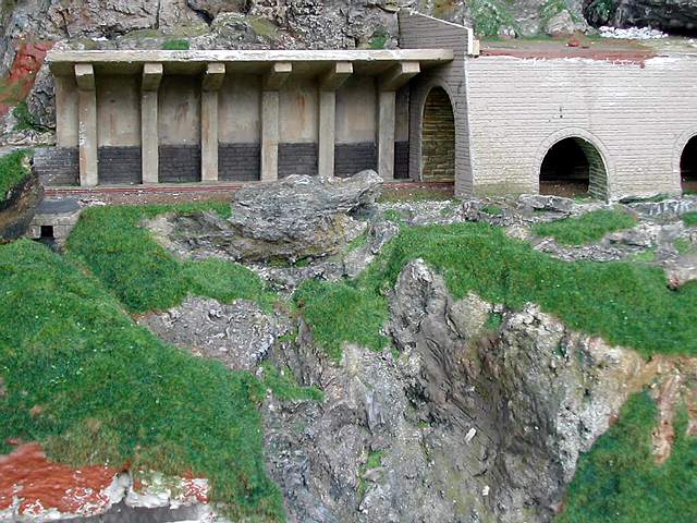

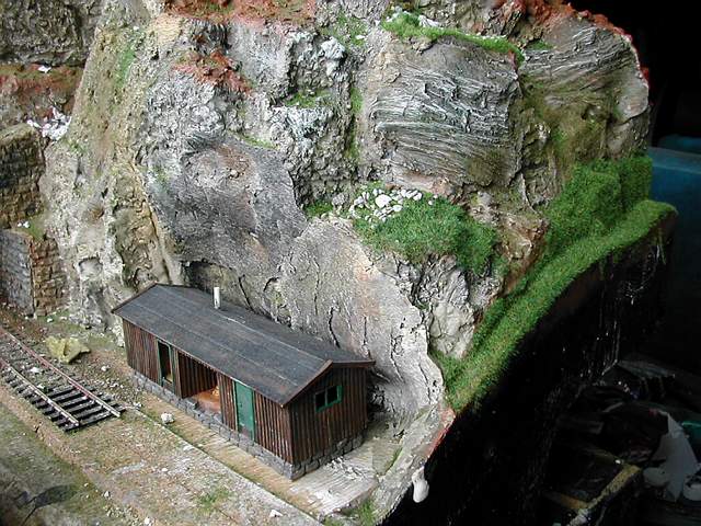

Det vert vår og sommar på modulen før haustmessa set inn.
Her er bilde frå utsida:
(Huff til blåskjer i bilde)
mvh AT

Posted - 21/07/2003 :  08:02:08  Show Profile

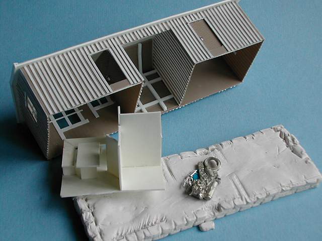

Hei.

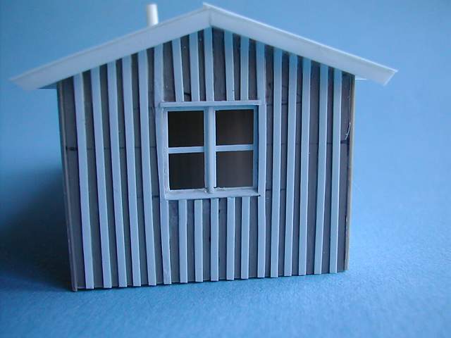

Litt frå arbeidet med brakka.

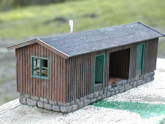

Grunnmur i Das Pronto leire. Prega med ekte stein(knust singel) for så og risse inn sjølve steinane.. Mj skrot frå Woodland. Prøve å lage liv ved å ha ein Preiser i den opne døra(evt inne).
Tak laga av papir-plaster frå apoteket.
mvh AT
Posted - 21/07/2003 :  11:17:38  Show Profile
Hei Anders!
Meget fint!
Posted - 21/07/2003 :  12:10:57  Show Profile
Hei Anders !
Dette så fint ut ! Smart med grunnmur av leire. Den må jeg prøve engang.
Og metoden du bruker for å lage veggene, liker jeg. Gir masse "liv" i bygget, for alt blir ikke helt likt, og det er jo sånn panelen ser ut i virkeligheten.
Jeg laget en artikkel om lignende byggemetode i MJ-bladet engang. Jeg benyttet kun "schratch", dvs jeg brukte gamle magnetstripekort, som jeg limte smale plaststrimler på. Plaststrimlene skar jeg ut av skilleark fra en perm. Med litt svai i taket, så så bygget riktig gammelt og skjeivt ut.
Takk for at du viser oss !!
MJ-hilsen Tm Lynga

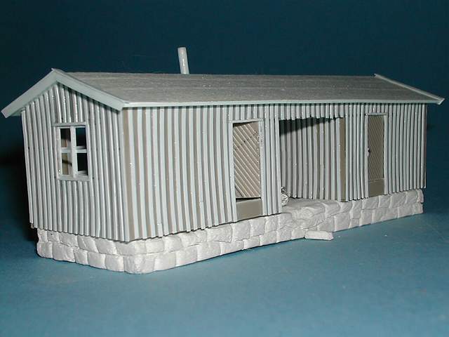

Posted - 26/08/2003 :  14:40:11  Show Profile
Litt frå brakkebygginga. Pipehatt ikkje ferdig enno. Tak laga
av papirplaster. Klar plastikk vindauger manglar.
mvh AT

Posted - 04/09/2003 :  11:36:35  Show Profile

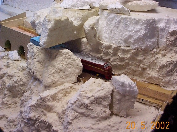

Eit bilde frå arbeidet med rasoverbyggmodulen. Likar ikkje isoporkulene, fordi dei blir synlege gjennom gipsen. Bruker unødvendig mykje gips. Burde brukt varmepistol slik at kulestrukturen klappa saman. Woodland sine fargar der det skal vera fjell og vannbasert maling der det skal vera statisk gras. Så for vi sjå kor det går.
mvh AT
1866 Poster
Posted - 04/09/2003 :  11:57:16  Show Profile  Visit smholt's Homepage
Bruker du f.eks blå styropor slipper du problemet med kulene. Du behøver heller ikke å prøve å fjerne de med varmluft.
Styropor får en mye glattere overflate og krever mindre etterarbeide for å bli bra.
Posted - 04/09/2003 :  18:33:51  Show Profile
Hei Anders
Fint at du holder oss oppdatert.
Jeg skjønner imidlertid ikke helt hvorfor du skal bruke gips?
Når du allikevel har brukt EPS?
Hele poenget med varmebehandling av EPS er å utnytte den effekten oppvarming gir til å skape meget realistiske stein og fjellstrukturer.
Varmebehandlingen brukes ikke for å fjerne kulene som Svein-Martin skriver, men til å hente frem egenskaper i materialet.
Jeg mener at gips oppå EPS er helt unødvendig.
Du kan male rett på EPS'en, eller legge et tynt lag med noe sparkel hvis du vil.
Trikset med varmebehandlingen er å gjøre det i to omganger.
Etter at du har formet fjellene med skrutrekker, kniv, fil, rasp og/eller motorsag, varmer du opp det hele en gang. Når det så har kjølnet varmer du opp igjen, og nå vil det sprekke opp igjen og lage stor grad av realisme.
Som alle andre teknikker bør du prøve deg litt frem, men det skal ikke mye trening til.
Best resultat oppnås med flammehemmet EPS, fordi den ikke smelter så fort.
Øyvind Strøm
AT
170 Poster
Posted - 04/09/2003 :  23:20:26  Show Profile
Hei Øyvind
Takk for utfyllande svar; særlig at varmebehandling må gjennomførast to gonger. Av ein eller annan grunn har eg ikkje fått med meg det.
På tidlegare modular har eg brukt den blå trykkfaste isoporen med lukka cellestruktur.Den har eg likt godt, men den er hard å arbeide med. På denne modulen ville eg prøve med isopor (open cellestruktur). Svært lett å forme/skjere til. Har alltid likt gips, synest den gir finast fjellstruktur. Å male fjellveggar med Woodland sine farger er herlig.
Neste moduler vert truleg laga av:
1. Isopor/EPS - varmebehandla to gonger med tynt lag sparkel.
2. Byggeskum. Det må og prøvast.
mvh AT
1866 Poster
Posted - 05/09/2003 :  01:05:46  Show Profile  Visit smholt's Homepage
Øyvind Strøm
Jeg har selv aldri prøvd varmebehandling av "isopor", men er blitt fortalt at varme blant annet brukes til å fjerne kulene.
Det er tydeligvis ikke tilfelle og om jeg tenker meg om så har jeg vel fortsatt sett kulene i de fjell jeg har sett behandlet på denne måten. Selv om de er malt. Derfor er jeg ikke så begeistret for å bruke "kule-isopor" på denne måten, men ville velge å dekke de med noe. Jeg liker gips best, men har også benyttet sparkel med godt resultat, så det er vel hva den enkelte foretrekker som er det "riktige".
Posted - 05/09/2003 :  08:39:35  Show Profile
Hei Anders
Øyvind Strøm
Hei !
Jeg synes nå resultatet blir mest realistisk med bruk av gips til fjell. Lag et fundament av lette materialer, støp fjell i tynne lag i egne former, og monter disse. Her kan du "vaske" frem ønsket farge, ved å male tynt, tynt lag, og dusje med ønskede farger. Pass på at gipsen ikke blir mettet med farge, det virker kunstig i mine øyne, ikke noe liv, litt glorete. Og skal det brukes sparkel, så finn en lys type, eller bland den du har med litt gips. Motorsagmetoden har jeg aldri hatt sans for, er heller ikke glad i isopor
MJ-hilsen Tm Lynga
AT
170 Poster

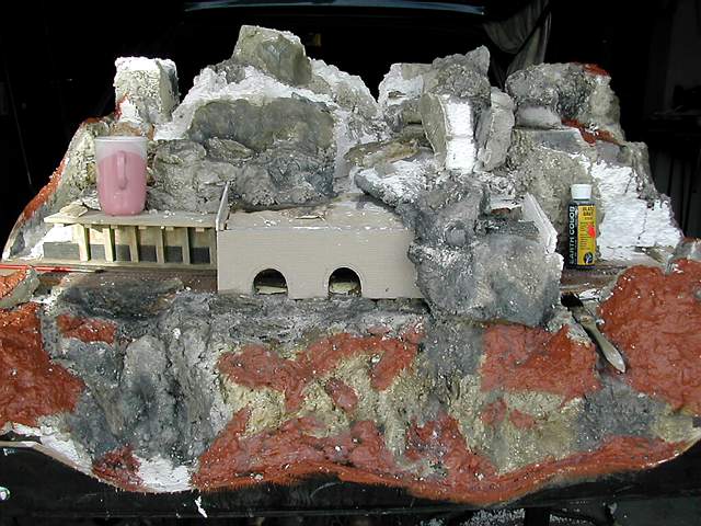

Posted - 06/09/2003 :  18:22:43  Show Profile
Er ferdig med fjell og har fiksert Woodland fargane med trelim.
Så har eg prøvd litt statisk gras for å få erfaring det.
Alt som skal ligge på bakken må limast før graset. Då veks graset opp i mellom. Ellers blir f.eks stein og sviller liggande oppå graset. Grønnfargen vart for einsformig, bør ha fleire fargevariantar.
mvh AT

Posted - 07/09/2003 :  16:33:19  Show Profile
Hvor får du tak i slik leire? Muligens er jeg litt treg i oppfattelsen, men "prega med ekte stein"? Litt mer konkret er du snill.
Flott bygning forresten.
Jon S.
484 Poster
Posted - 08/09/2003 :  10:24:20  Show Profile  Visit Jon S.'s Homepage
Hei Togmannen!
Das Pronto leire får du i "vanlige" hobbybutikker (Panduro har det vel). Det er en grå leire som tørker når den ligger åpent, men kan holde seg myk hvis du pakker den inn i plast.
Å "prege med ekte stein" burde vel heller AT svare på, men det kan gjøres ved at du tar en naturstein og presser ned mot leira, så den sistnevnte får steinstruktur.

Posted - 08/09/2003 :  10:56:00  Show Profile
Hei Anders
Dette blir kjempeflott. Gleder meg til å se den live!
Er det ikke artig med statisk gress?
Det med å variere gressfargene er viktig, ellers blir det veldig gressplenaktig. Jeg har et ti-talls fargevarianter, og blander ofte 5-6 stykker i samme område.
Det finnes også statisk gress i forskjellige lengder for bedre variasjon.
Og synes du det blir for langt, så fikser barbermaskinen det.
Hvis du har Heki's gressemaskin går det også an å bruke masker for å kontrollere hva du planter hvor. Klipp passende hull i litt kartong.
Noch's (som blåser ut gresset) er nesten håpløs til det...
Det du sier om å legge ut objekter først, er også riktig og viktig.
Bitter erfaring...
Et tips er dog å bruke en gammel loddebolt til å svi vekk litt gress hvis du etterpå oppdager at en sten hadde vært fin ute i gressområdet.
Gleder meg til flere bilder.
