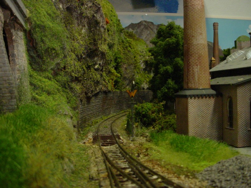

Det følgende bilde er tatt med et 3,3 Mp kamera:
Bildet er H0, og ja, jeg vet at figurer er mindre i Z. (Men det er også behovet for dybdeskarphet, når man jobber med selektiv dybdeskarphet. Mye kan sies om dette.)

det HAR jeg men jeg må påpeke at det er noen av de første bildene jeg har tatt av banen og at jeg har MYE og lære om fotografering. MEN! jeg har også tatt bildermed 4,1mp under samme forhold(riktignok h0) og det ble myyyyyye bedre!!!! men øving gjør mester som de sier, og dette vet jeg etter som jeg er trommis.

Kommentarer til bildet ditt:
Det er for liten dybdeskarphet i bildet, dette gjør at det virker uskarpt. 4 Mp kameraet kan ha brukt en lavere blender, og dervet gitt bedre dybdeskarphet.
Du har én hovedlyskilde, i 90 grader fra venstre. Lys har en ufravikelig tendens til å avta med avstanden fra lyskilden, derfor blir det mørkere og mørkere mot høyre i bildet. Og fordi kameraets lysmåler er sentrert, prøver den å eksponere korrekt etter lyset der. Resultatet blir kraftig overeksponering (for lyst)i venstre del, og undereksponering (for mørkt) i høyre del.
Oversiktsbilder bør ha en mye jevnere belysning. (Med mindre det er deler du vil fremheve)
Hvis du har et lyst tak i rommet kan du prøve å la lyskilden din peke opp i taket, slik at lyset reflekteres ned igjen på anlegget.
Ellers må du prøve med flere lyskilder. Halogen arbeidslamper på stativ er ypperlige (pass på varmeutviklingen). Istedet for 90 grader på fotograferingsretningen, prøv med 45 grader, og lys fra to sider. Det vil bli lysavfall bakover i bildet, men dette lysavfallet kan du minske ved å sette lyset høyt. (Igjen pass på varmeutviklingen opp mot taket.)
Typisk vil det være en fordel med MYE lys for at kameraet skal bruke liten blender på bilder som dette. Her kan forklaringen på bevegelsesuskarpheten ligge, det har vært lite lys og kameraet har valgt en litt lang lukkertid.
Så du kan godt velge å bruke flere enn to lamper. Om det skulle bli flere skygger, spiller det ikke så stor rolle på denne type dokumentasjonsbilder. Men vil du bløte opp lyset kan du henge lakner foran lysene. (Igjen, pass på varmeutviklingen).
(For spesiellt interesserte: Man skal imidlertid være klar over at skarpheten blir negativt påvirket når man bruker de laveste blendertall, selv om dybdeskarpheten øker. Dette gjelder all fotografering. Et objektiv som kan blendes ned til f/32 vil ha de beste optiske egenskaper typisk rundt f/8-f-16.)
Så, hvis du får satt litt mer lys tror jeg du vil få et bedre bilde.
