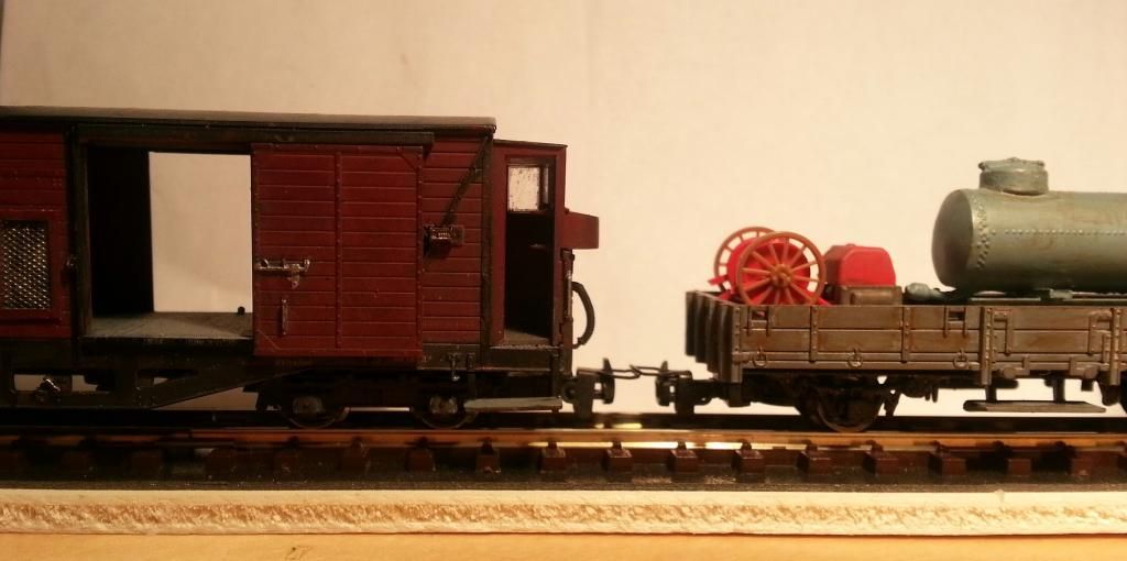

Nå har jeg prøvet meg fram med Poco mot Lilliput i en rekke kombinasjoner. Gamle Eggerbahn, Parkside Dundas m.fl. har også fått prøvet seg. Jeg har målt og koblet til og fra. Konklusjonen min er som følger:
Ja det er små forskjeller. Roco ligger ca 5,3mm over sporet (undersiden av bøylen) og Lilliput som regel 0,1-0,2mm over Roco, men også noen ganger under. Dette er innenfor. Alle kobler upåklagelig. Helt perfekt.
Jeg har aldri gjort noe utover å rette opp koblet på vogner som har fått litt medfart og det har vært sjeldent. Jeg ser ikke at dette er noe problem over hodet og følgelig ikke noe å gjøre noe med heller.
I normer som de for kobbelhøyde står det alltid +/- 0,x. Den slakken er fasktisk helt nødvendig for at det skal fungere. Det er en kjent sak at når to bøyler som møtes er akkurat like høye så går begge bøylene opp i 45 gr. og blir stående sånn. Ingen faller ned over motstående krok. D.v.s. ingen kobling skjer.
M.a.o. hvis man skulle klare å justere koblingene helt nøyaktig, så fungere ingen av de!
I FRIMO H0e har vi alltid vært av den oppfatningen at NEM bøylekobbel for H0e fungerer utmerket. Det kan vi trygt fortsette å mene.
Hvordan de tar seg ut er en annen diskusjon.
Roco mot Lilliput
Roco mot Roco
- tog som ikke skal så langt av sted.

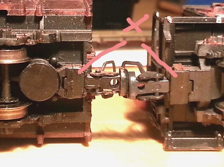

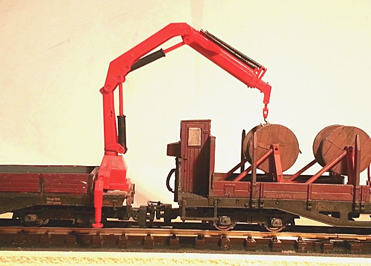

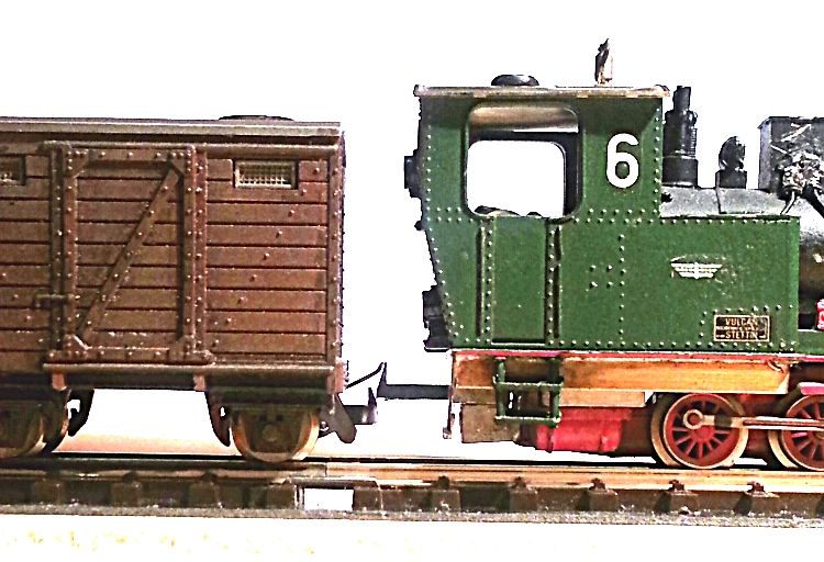

Omtrent som her, men disse er fra før-NEM-tiden. Begge er like håpløst feil. Ei Eggerbahn-vogn og et lokbyggesett bygget på et N-understell. (Et redningsprosjekt som er kjøpt brukt/oppgitt på et marked i Tysland for 40€.)
Det er ganske merkelig at du får det problemet der med to moderne vogner. Det må jo være en produksjonsfeil. Bøylen er rett og slett for kort. Eller støtplata stikker for langt fram. Er det bare disse nye Lilliput-vogner som krangler sånn?
Mål og sammenlign bøylestykkene mot de eldre vognene.
Mål avstanden fra bøylenes innside til støtplatene.
Sammenlign med eldre vogner.
Det må være i disse horisontale målene feilen ligger. Det skal mye til før høydeforskjeller gjør sånne utslag. Å dømme etter bildet ditt på SMJF så er ikke høydeforskjellen så stor. Mine høydeforskjeller kan være like store, men er bøylen som den skal så går det greit allikevel.
Kan det være at noen har bestemt seg for å forandre for å gjøre det litt penere og så har de tatt i litt for mye?
Noen av mine Roco-lok har en tendens til å ha en i overkant solid støtplate og en litt høy krok. Noen gamle vogner takler ikke det så bra. Har vært fristet til å file ned støtplata litt (mot loket) og ta toppen av kroken med 0,3-0,5mm. Men har ikke gjort det enda. Vil jo egentlig helst ikke det. Bedre å justere på vognene eller bytte kobbel.
Jeg tenkte at å file ned støtplata kanskje er en løsning du kan anvende for å få bøylen til å falle over kroken.
